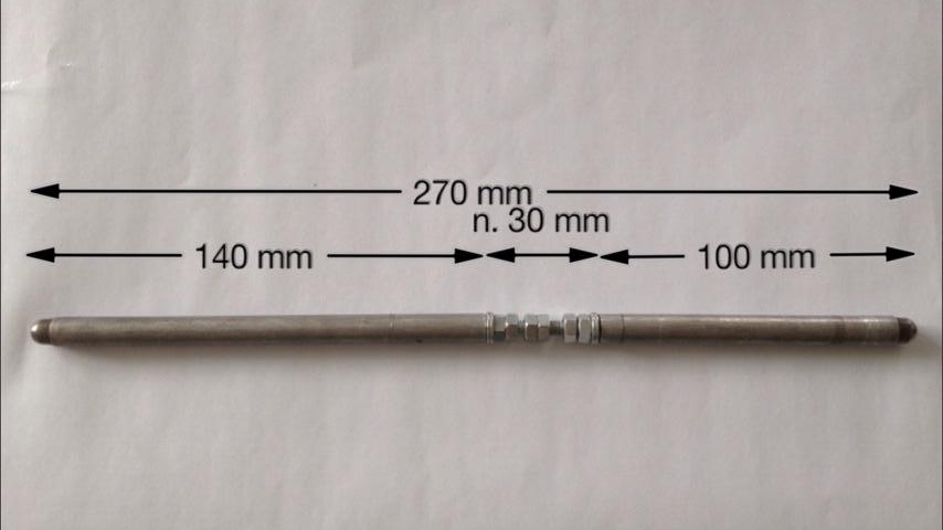

Erään kerran kuin innokkaana tuli hommattua kasa viriosia ja ei enään vakiopituisen tangot käynytkään koneeseen... Siinä tuli taas raavittua päätä miten ongelman ratkaisen, luonne ei antanut periksi kysyä muilta joten ratkaisin ongelmani näin....
Ohjeet (joihin voi halutessaan luottaa) työtötangon oikean mitan selvittämiseen, apuvälineen tekoon.
Työntötanko.pdf
PDF tiedostona.

Kiitokset kokemusperäisen tiedon dokumentoinnista ja jakamisesta!

Ihan hyvältä keksinnöltä näyttää. Täytyy askarrella tuollainen joskus. Tuo tikkujen oikea pituus on varsin oleellinen että saa geometrian oikein sopivalla tikkujen pituudella ja vivustopukin alle tulevilla levyillä säädettyä.

Varteen otettava iiidea!!
