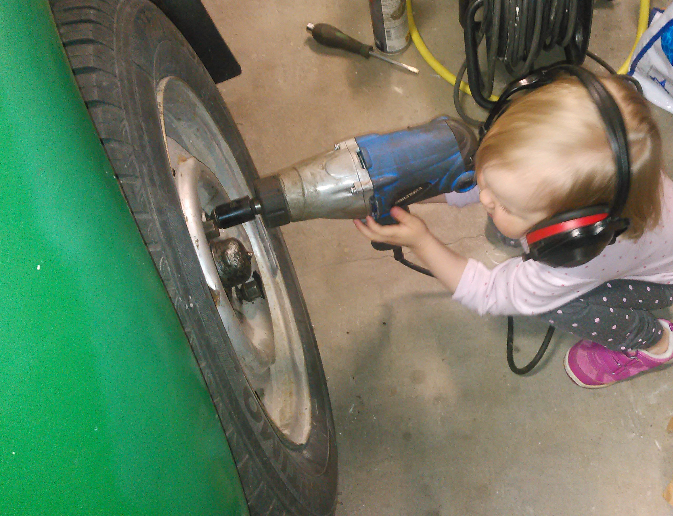

6.4.2016 Essi 2 v. vaihtoi Kuplaan kesärenkaat. Isä auttoi ihan vähän.
