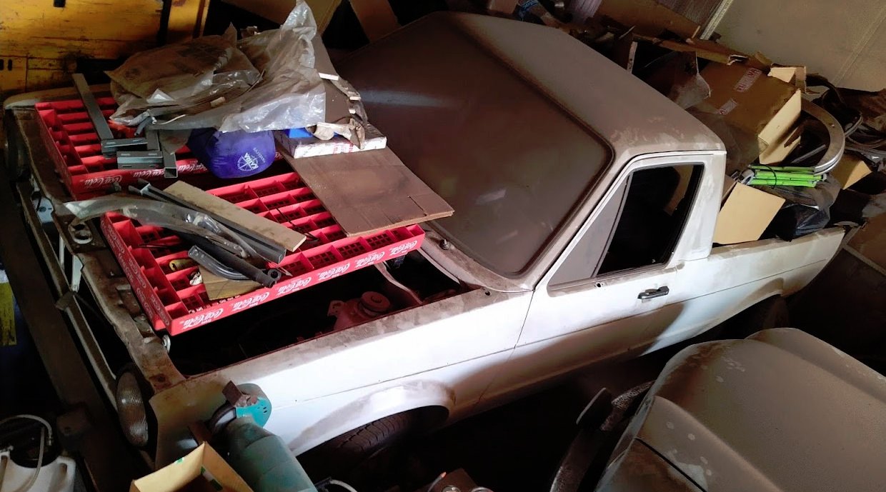

Varusmiespalveluksen jälkeen vuonna 1998 projekti jatkui korin pohjatöillä ja bensakoneen irroittamisella.
Hiekkapuhalsin hallin pihalla pahimmat ruostepaikat ja hiomapaperia tuli hinkattua kesäaikana aamusta iltaan sekä koneella että käsin. Ja työstämisen jälkeen auto työnnettiin aina takaisin halliin odottamaan seuraavaa innostuksen puuskaa. Kunnes Caddy joutui jälleen ulos muiden sisätilaa tarvitsevien kulkuvälineiden tieltä.
Caddy joutui olemaan muutamia kuukausia pressujen alla ulkona, kunnes se jälleen mahtui halliin. Ja voi vain arvata, että oliko pellille asti hiottu auto ruosteessa tuolloin.... No, hioin sen uudestaan ja kävin ostamassa maalit.

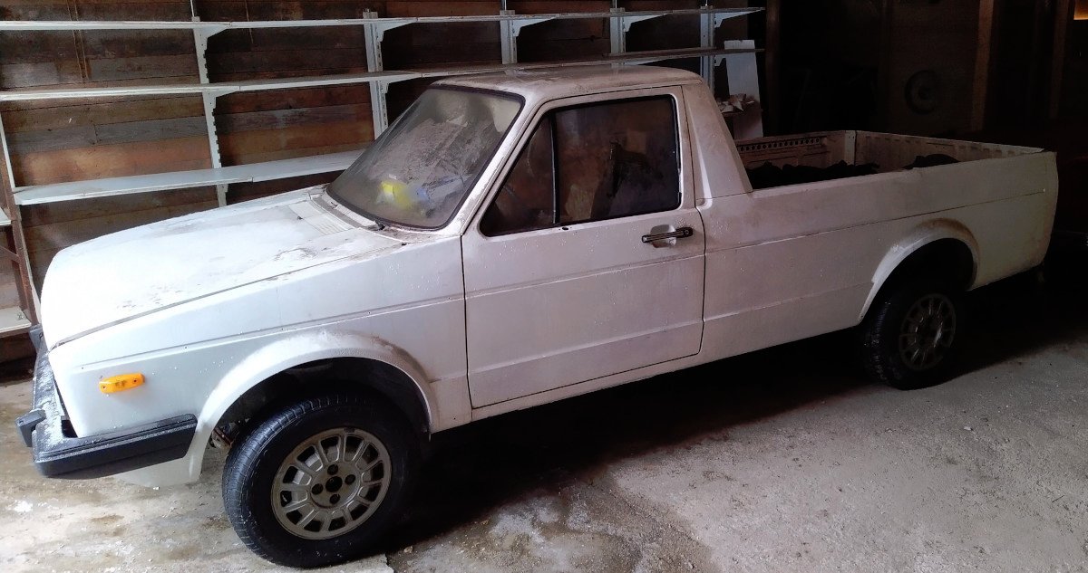

Onko tarvetta kertoa, mitä tapahtui kun olin saanut hiottua auton uudelleen? Niinpä. Taas se siirrettiin ulos. Tällä kertaa ulkokautta kesti vähän pidempään. Ja kun auto pääsi taas halliin, oli ruostetta ilmestynyt aiemmin kiiltäneelle metallipinnalle. Ja taas hiottiin ja pakkeloitiin. Ja tällä kertaa päätin, ettei autoa enää siirretä ulos keskeneräisenä. Kuten myöhemmin selviää, en kuitenkaan pystynyt seisomaan päätökseni takana.
Vuonna 2000 lommoinen lava naputeltiin suoraksi, ruosteiset kohdat rälläköitiin irti ja tilalle hitsattiin vanhan Upo-lieden kyljestä irti leikattua peltiä. Sama temppu tehtiin helmoille. Mainoslause ”Hella uudistaa autosi” vaikuttaa pitävän paikkansa. Vanhan hellan peltien avulla auto uudistui.
Pohjamaalasin ja käsittelin iskunkestävällä massalla lavan pohjan. Sen jälkeen pohjaan asennettiin paksu vaneri ja rekka-autoissa käytettäviä sidontalenkkejä. Lavan reunoille hitsattiin rekkakonttien seinissä käytettävää laadukasta reikäkiskoa, jonka hinta tuntui tuolloin kovalta, mutta päätettiin silti tehdä sidontapisteet kunnolla.
Niinhän siinä sitten kävi, että auto joutui taas ulos. Ja siellä se oli pari vuotta. Kun Caddy pääsi jälleen sisälle, se oli taas ruosteessa ja lavalla olleet maalit olivat jäätyneet, purkit pullistelleet ja muuta hauskaa. Pääsisin siis ostamaan uudet maalit.

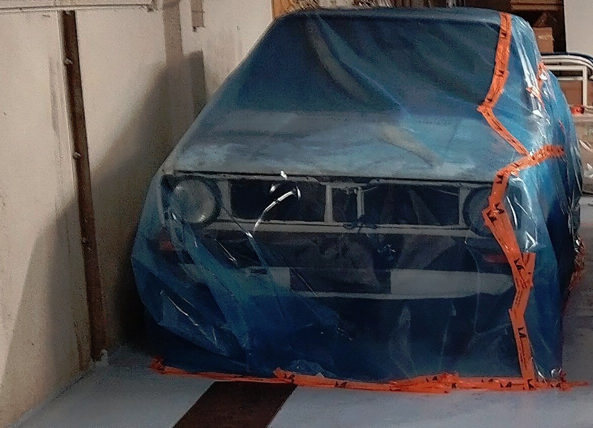

Maalausta valmistellessa ikkunat, pyyhkijät sekä antenni irroitettiin ja reiät tukittiin pahveilla.
Puskurit irroitettiin ja käsittelin helmat sekä lokasuojien kaaret päällemaalattavalla iskunkestävällä ryppymassalla.
Auto sai tässäkin välissä rauhassa pölyttyä pari vuotta.
Vuonna 2004 alkoi jälleen tapahtua. Päätin, että pohjatyöt on nyt riittävän hyvin tehty ja aloin hankkimaan uusia maaleja.
